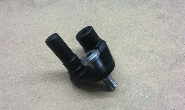

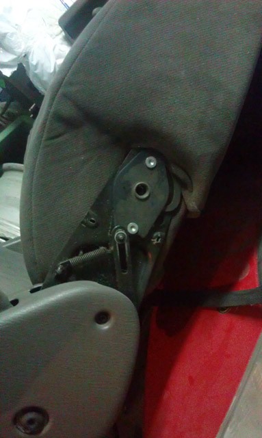

Po zdjęciu osłony z lewej strony prawego fotela, widzimy taki oto mechanizm, docelowe miejsce montażu podłokietnika
(PS: Na foto brakuje śruby fotela w częsci środkowej, pomiędzy górnym i dolnym nitem, bo ją wykręciłem przed zdjęciem)

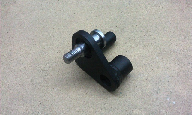

Poniżej mocowanie by vario, w skład którego wchodzi płytka z wspawaną tulejką mocującą i ogranicznikiem, oraz nowa śruba fotela przedłużona o grubość mocowania
Po zamontowaniu wygląda to tak. Mocowanie jeszcze przed czernieniem
Należy jeszcze wykonać otwory w osłonie fotela, pod tuleje i ogranicznik podłokietnika
Wszystko w temacie :tak Teraz już tylko przykręcić podłokietnik. Patent jak pisałem wcześniej, sprawdzony wielokrotnie przez pasażerkę i sprawdza się w 100%. Rzekłbym nawet, że to mocowanie sprawia wrażenie bardziej sztywnego od mojego podłokietnika kierowcy

Napisano 02 lutego 2015 - 21:21
Tylko to troszke drogawo moze wam wyjsc, bo plytka z lasera plus obróbka, i dwie tuleje z gwintem i bez, spawanie, czernienie. Do tego jeszcze odpowiednia śruba. Bo ja wiem ze 45-50 zł by trzeba liczyc za kpl hmm
