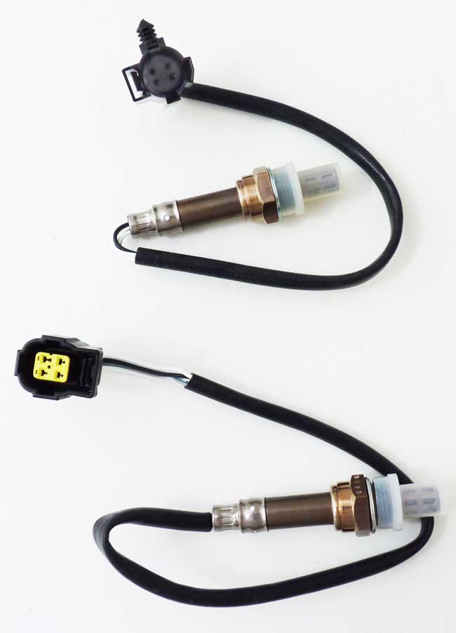

Dzień dobry. Czy do silnika 1.6 będzie pasować sonda lambadziara z 2.0/2.4? Wydawało mi się, że nie, ale tu niby piszą, że są wymienne https://www.ptcompan...tenance7.htm#11, no i gupi jestem.
Oryginału 4686736AB oczywiście nie ma nigdzie :).

Napisano 22 lutego 2023 - 15:06
Nie sądzę że to taka sama sonda. To co sklepy piszą to często nic nie warta sieczka. Na szybko sprawdziłem numery z 2,4 i nijak się maja do tego który Ty podajesz

Ja jeżdżę już rok na takiej:
https://allegro.pl/o...tis-12143573856
...zwróć uwagę na wtyczkę, bo są 2 rodzaje w 1.6.
https://www.ptcompan...ols/olsBig2.jpg
Ja mam okrągłą jak w aukcji Allegro.
Jedna mi padła po pół roku, a ta obecna ciągnie OK już rok. Miałem pewne problemy, ale to nie sonda była winowajcą.

Dzięki @Stefan za poradę, sondę wymieniłem już kilka tygodni temu (też na tę z okrągłą wtyczką), i działa. Zaraz po wymianie wyskoczył błąd (oczywiście przepustnicy, czegóż by innego :) ), po jego skasowaniu już nie wrócił, i PT śmiga.
@pitkowechucherko - nie miałem błędu sondy lambda jako takiej, ale kiedyś przy okazji dłubania w komorze silnika poprawiłem luźno dyndający kabel od sondy, i od tamtej pory kilkukrotnie wyskoczył mi błąd - ikonka pioruna - po podłączeniu Torque był błąd przepustnicy. Czasem nie było żadnych innych objawów, czasem miałem tryb awaryjny, czyli max. 3000 rpm, do tego falowanie obrotów. Wiedząc już o porypanej diagnostyce w 1.6 nie zawracałem sobie głowy przepustnicą, tylko uznałem, że pewnie kabelki od sondy są gdzieś poprzecierane i chyba były bo od tamtej pory -  poza tym jednym błędem zaraz po wymianie - nic nowego się nie dzieje.
Swoja drogą, podczas występowania błędu wyświetliłem sobie wykres pracy sondy pod Torque, i w momencie, gdy silnik falował obrotami, albo zamulał, wykres z sinusoidy robił się płaski.

Zamowilam i ni ciula nie pasuje. Jeszcze grzebane wysłali. Ja mam swoje z erli. Zobaczymy czy da radę ew mi jeszcze jedna osoba sprowadzi

Ja jeżdżę już od 3 lat na takiej:
https://allegro.pl/o...t=4d9f3db4fa2d#
Myślę, że ta też będzie dobra:
https://allegro.pl/o...t=647c51bf45c3#
Najważniejsze jest okrągłe gniazdo pasujące wcięciami do wtyczki sondy z instalacji. Oryginał można podobno kupić w Anglii, ale taka przyjemność kosztuje ok. 700 zł (bez kosztów przesyłki).
