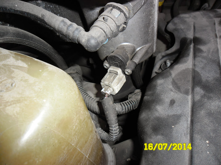

Mam jeszcze dodatkowe pytanie. Zauwazylem, ze do czujnika filtra paliwa dochodzi jeden kabel a wtyczka jest na dwa, czy tak ma byc?
https://lh3.googleus...60=w718-h539-no
