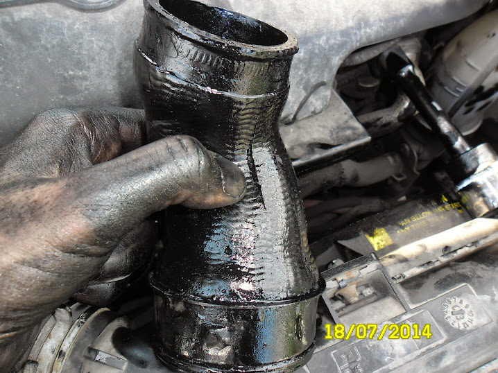

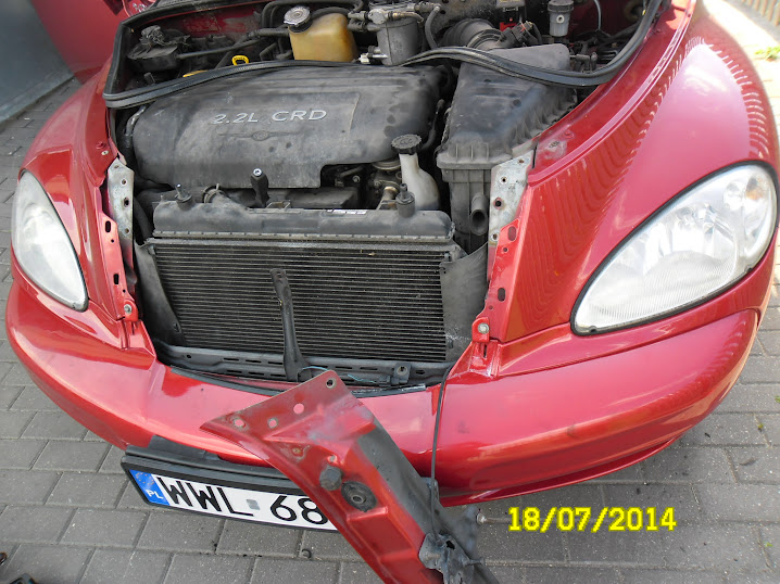

Rura.
Jak pisal Andreeas odkrecilem gorne wzmocnienie chlodnicy
Dostep jest taki sobie jak to w PT :d
Rura
Dziura
W srodku syf straszny
Czy to oznacza, ze turbo nieszczelne albo pada? Czy moze EGR tak syfi?
Jutro dzwonie do serwisu po rure. Mam nadzieje, ze beda mieli i zakoncze ten temat.

#44 andreeas7
andreeas7
  • Posty: 17 272
  • Dołączył:  03 lut 2010
  • Rok Produkcji:2025
  • Silnik:MG ZS Hybrid +
Napisano 18 lipca 2014 - 18:07
Szarbia,
Może ktoś jak popatrzy na twoje ręce to doceni pracę mechanika przy CRD :lol , jak masz chęci to odkrecaj kolektor ssący bedzie w takim samym stanie - klapy stoją na bank trzeba wyczyścić :kawka
Stan normalny ekologia sie kłania i dowalanie spalin przez EGR do ssącego.

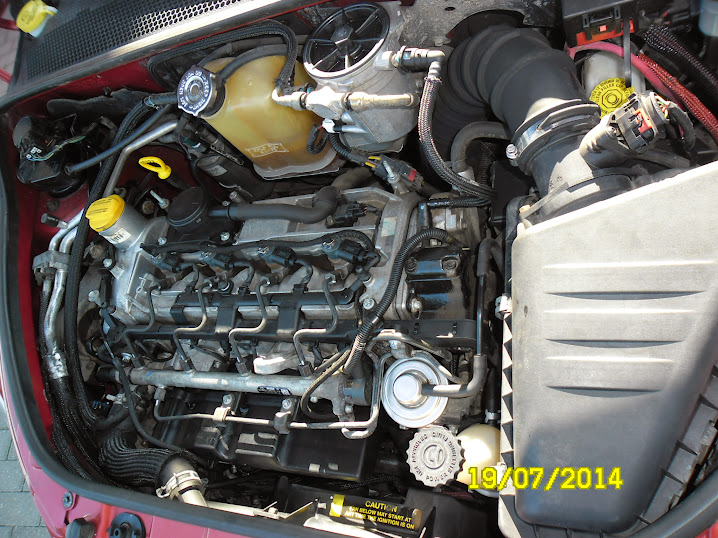

Tak, potem obdzwanialem Mercedesa. Wszedzie na poniedzialek po 160zł. Ale w jednym gosc powiedzial, ze oddzwoni i okazalo sie, ze ma od reki. 143zł - jakis klient kiedys nieodebral. Troche farta trzeba miec :d
A najlepsze jest to, ze 3km ode mnie (W-wa, ul. Rzemiesnicza 5). I jest tak serwis Boscha tez (mam nadzieje, ze nie bede korzystal :d )
Przy montazu musialem podchodzic dwa razy. Teraz wiem, ze dolne metalowe mocowanie rury jest na klik. "C" sprezynke trzeba wlozyc w gniazdo obudowy fifki EGR
a dopiero potem wkliknac w dol
"C" sprezynka zalapie sie na wypust w dolnej czesci metalowej rury.
Kolektor odpuscilem na razie.
Wymylem oslony
I silnik
https://lh6.googleus...FE=w718-h539-no
Najchetniej to bym go w ogole wyjął do mycia.
Pora na dalsza kosmetyke.
