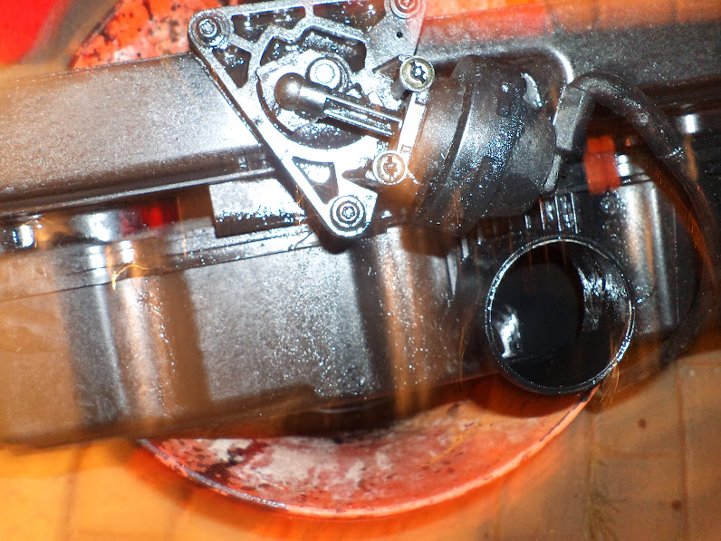

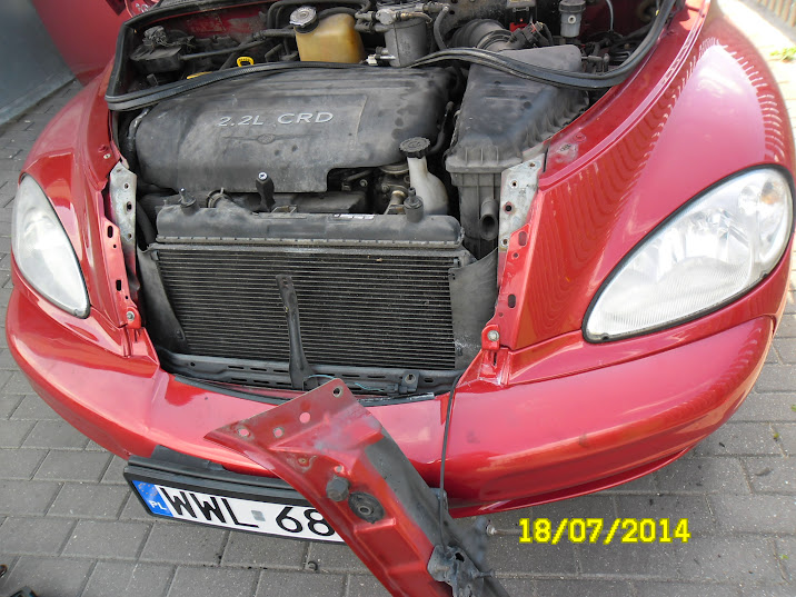

Tymczasem zdjalem zderzak atrape i lampy i pojechalem na myjnie.
Wzmocnienie nad chlodnica zastawilem na dwoch srubach i na myjni zdjalem. Dobralem sie w okolice pod kolektorem, gdzie dziurawa rura syfila dookola.
Lubie jak jest czasto, nawet tam gdzie nie widac :d
(Sorry za kiepskie zdjecia - dziecko zepsulo mi aparat i musze obywac sie starym telefonem)
Blotnik i prawe drzwi byly malowane ale mi to nieprzeszkadzalo przy kupnie bo to elementy przykrecane.
Rzut oka na wszechobecną "ciasność"
Druga strona

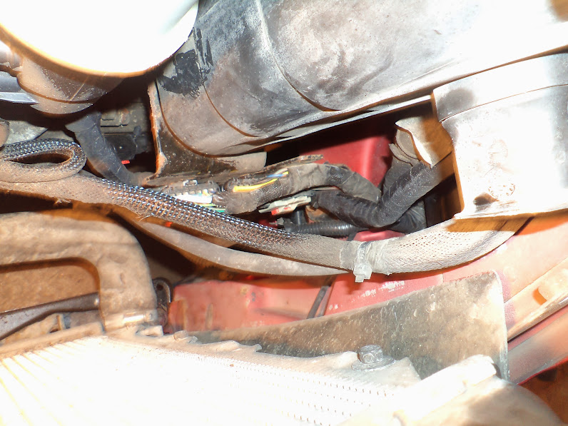

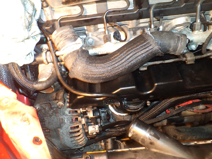

Po odkreceniu atrapy i wzmocnienia gornego
odchylilem chlodnice do przodu i odkrecilem wiatrak. Do wiatraka sa 4 sruby M6 - dwie od gory
oraz dwie od dolu; dolne o dziwo latwo dostepne (tu foty ze zdjetym wiatrakiem)
Trzeba tez rozpiac wtyczke
Wyjmowanie wiatraka jest proste - idzie do gory na milimetry ale bez oporow.
Ja w koncu nie wyjmowalem żadnej chlodnicy. Ale i tak trzeba upuscic troche plynu bo trzeba odkrecic gorny wąż. Korek spustowy jest po lewej stronie (tzn po stronie kierowcy)
Ja go nie zauwazylem wczesniej i odkrecilem dolny wąż po prostu
Gdyby ktos jednak mial smaka wyjac chlodnice wody to trzeba odkrecic 6 srub M6 (po 3 na strone) zeby uwolnic ja od chlodnicy klimy

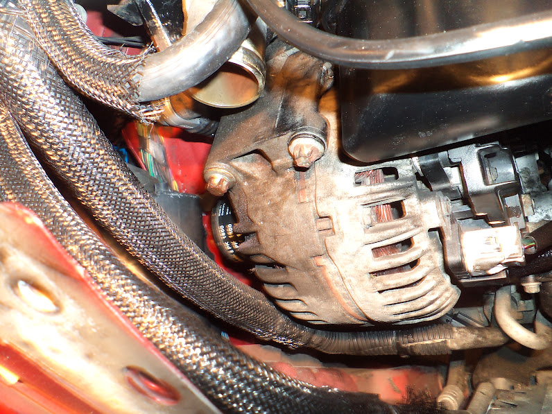

Pora na slynna srube za alternatorem.
Jest ona tu
https://lh5.googleus.../DSC03020_2.JPG
Teraz fota po wyjeciu kolektora
https://lh4.googleus...no/DSC03004.JPG
Do jej odkrecenia kupilem specjalnie oczkowa grzechotke E10 ale nie sprawdzila sie. Pomiedzy łbem sruby a obudowa kolektora jest za malo miejsca.
W koncu sprawdzil sie bardzo prosty patent. Nasadka 8mm z przedluzka i grzechotka
https://lh4.googleus...no/DSC03009.JPG

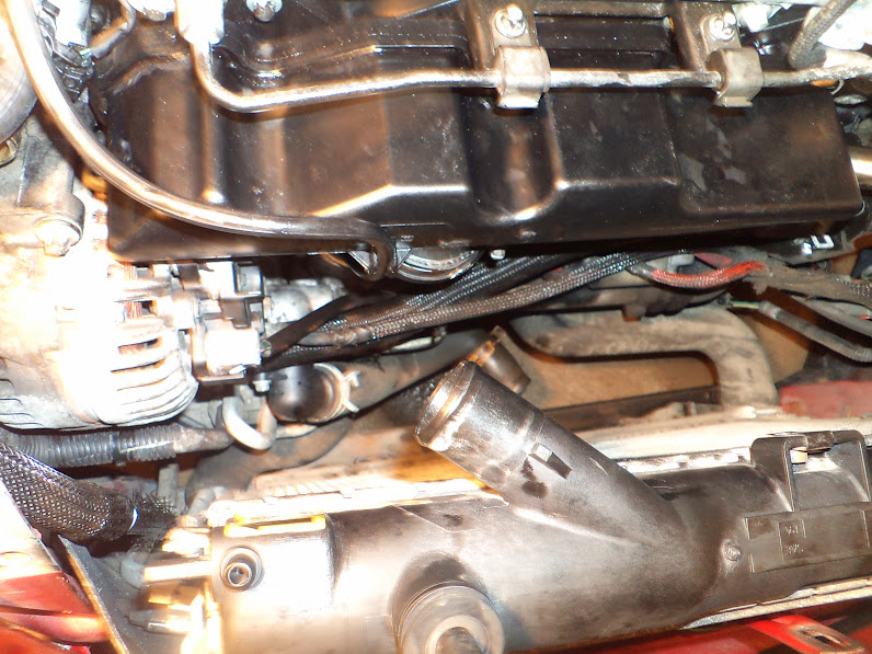

Trzeba odkrecic tez wspornik do przewodu paliwa
https://lh4.googleus...kI=w796-h597-no
Glowica po wyjeciu kolektora
https://lh3.googleus...Nc=w796-h597-no
