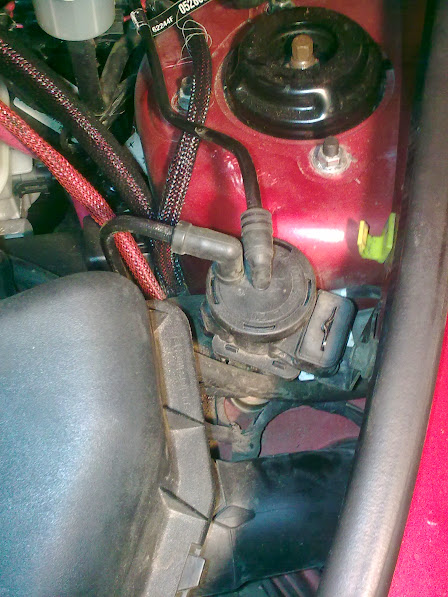

Pojawil sie czek endzin.
Bledy:
P0620 - ? (pewnie aku)
P0403 - EGR Solenoid Cyrcuid - obwod elektrozaworu EGR.
Zlokalizowalem ten elektrozawor. Jest przy lewym McPhersonie.
https://lh5.googleus...ms=w448-h597-no
Odlaczylem wtyczke i przewody
Po stronie silownika przy silniku jest o.k. bo nie przepuszcza cisnienia.
Oba porty cisnieniowe w zaworze sa otwarte tak jak i w podobnym zaworze do strerowania turbiną
ktory jest przy zbiorniczku wyrownawczym.
Wydaje mi sie, ze ten elektrozawor albo silownik zaworu EGR przy glowicy trzeba wymienic
Czek sie swieci stale i bryka nie ma pałera. Pewnie jest to wlasnie tryb awaryjny. No ale jezdzic sie jak najbardziej da.
Andrzeju - jaki jest nr czesci tego elektrozaworu i silownika?
A moze trzeba po prostu przeczyscic silownik EGR?
Zaraz tam zajżę.
#114 andreeas7
andreeas7
  • Posty: 17 272
  • Dołączył:  03 lut 2010
  • Rok Produkcji:2025
  • Silnik:MG ZS Hybrid +
Napisano 26 września 2014 - 19:29
Zostaw te zawory w spokoju i sprawdz podciśnienie na przewodach jakie jest - na 100% będzie uszkodzony mieszek/siłownik
#115 Szarbia
Szarbia
  • Posty: 140

#116 andreeas7
andreeas7
  • Posty: 17 272
Napisano 26 września 2014 - 20:20
Szarbia,
Jakie jest podcisnienie na przewodzie dolotowym do zaworu ? - min to -0,6 bara , jak nie ma to szukaj nieszczelności te zawory siadają sporadycznie i są drogie 450zł 1sz.
Zasilanie podcisnienia jest rozdzielane przy serwie i idzie do przełacznika nawiewów w kabinie , zaworu EGR , zaworu Turbiny i zaworu klap kolektora ssacego i w jednym z tych miejsc jest uwalone :kawka
#117 Szarbia
Szarbia
  • Posty: 140
  • Dołączył:  20 wrz 2013
Napisano 26 września 2014 - 21:17
Od elektrozaworu w strone serwa jest szczelnie tzn. trzyma podcisnienie.
